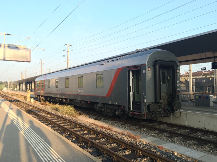

    Drehscheibe-Online - User ÖBB SuperCity hat mich gebeten, dieses Foto vom russischen Waggon einzustellen, es entstand am Samstag in St. Pölten:
  • Danke für das Weiterleiten des Bildes.
