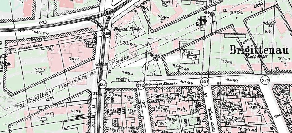

Mit einem Kartenausschnitt von 1912 kann ich dienen:
Links oben ist das TGM, und bei der Zahl (584) ist die Haltestelle Jägerstraße des 33ers.
Danke für den interessanten Kartenausschnitt und auch für den Link zu den historischen Karten. Freut mich sehr, diese Spur der projektierten, aber nie so gebauten Stadtbahnstrecke zu sehen.
Demnach führte die Strecke zwar durch die Winarskystraße, dann aber nicht durch die Wexstraße, sondern exakt über das Areal der heutigen U6-Station Jägerstraße.
Nach dem verlinkten historischen Plan bog diese Stadtbahn-Verbindungsstrecke in den oben genannten Verbindungsbogen von der Wiental- zur Gürtelstrecke der Stadtbahn ein.
Und nicht via Liechtenwerder Platz direkt zur Station Nußdorfer Straße.
Offensichtlich gab es verschiedene Planungsvarianten.
Stadtplanung ist offenbar ein ständig sich wandelnder Prozess...
