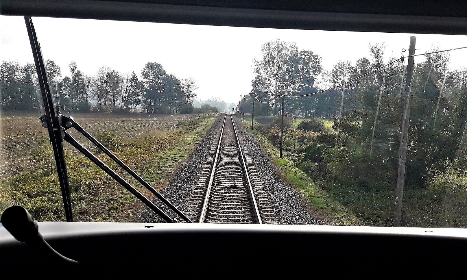

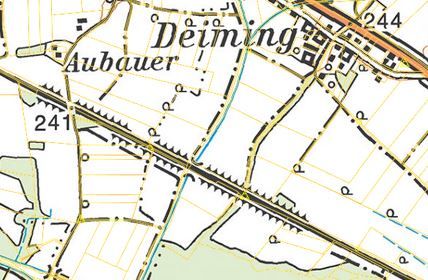

    Ich habe da noch einmal recherchiert und glaube, dass ich auf der richtigen Spur bin. Bekanntlich wurde der Abschnitt Mauthausen - Grein-Bad Kreuzen nach den Richtlinien für den Bau von Lokalbahnen errichtet. Das hieß vor allem Verzicht auf hohen Materialaufwand, z. B. bei Dammschüttungen. Deshalb wurde u. a. auch zwischen den Bahnhöfen Arbing und Baumgartenberg die schnurgerade verlaufende Trasse ins natürliche Gelände verlegt, obwohl die im rechten Winkel auf die Bahntrasse zulaufenden, aus dem Hügelland kommenden Bachläufe auf Grund des mitgeführten Geschiebes mittlerweile an die 1,5 - 2 m über dem dem umliegenden Gelände verlaufen. Da die Bahntrasse über die Bachläufe drüber muss und man bei den Durchlässen mindestens 1 m drauflegen muss, ergeben sich für die Bahntrasse aus dem natürlichen Gelände relativ kurze, aber steile Anstiege. Besonders auffällig ist diese Berg- und Talfahrt zwischen der auf dem ÖK 50-Ausschnitt unten zu sehenden Höhenkotierung 241 (m) und der östlich davon gelegenen Ek sowie Bachlauf mit Durchlass. Von der Höhenkotierung 241 fällt die Bahn rasch auf 238 m ab, steigt bis zur Ek und zum Durchlass wieder auf 239 an, um danach wieder auf 236 m abzufallen. Auch auf dem von mir gemachten Foto aus dem Führerstand des Cityjet eco 4746 049 ist der Anstieg zur oben beschriebenen Ek und zum Bachlauf gut zu erkennen. Ebenso die Tatsache, dass dahinter die Trasse Richtung Baumgartenberg gleich wieder abfällt. Ich kann mir gut vorstellen, dass sich dort die ominösen 22 ‰ verstecken.
    Hier der Kartenausschnitt aus der ÖK 50:
    Und hier die Sicht aus dem Führerstand des 4746 049, aus dem sich die Berg- und Talfahrt im brettlebenen Machland ganz gut nachvollziehen lässt:
    Foto: dr. bahnsinn, aufgenommen am 17. 10. 2019 bei der Premierenfahrt des Cityjet eco auf der Donauuferbahn.
