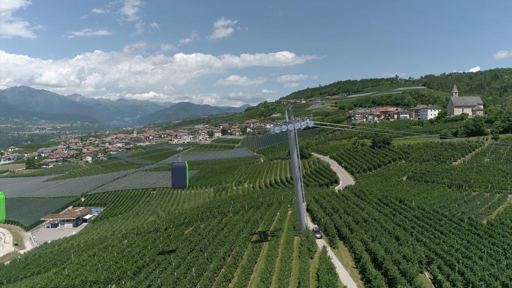

    Am Nonsberg soll eine Seilbahn für den Apfeltransport gebaut werden. Sie soll die Strecke zwischen der Verarbeitungsstelle in Predaia und dem Lager in einer Mine verbinden und damit den Straßenverkehr entlasten: Rund 6000 Lkw-Transporte sollen dadurch eingespart werden.
    So soll die Seilbahn aussehen. - Video: stol
    Die Seilbahn wird vom Südtiroler Unternehmen Leitner gebaut und soll die Äpfel von der Verarbeitungsstelle direkt in das Lager befördern. Das Lager befindet sich unterirdisch in der Rio-Maggiore Mine. Die Mine funktioniert wie eine natürliche Kühlzelle, die es ermöglicht, 30 Prozent an Energie zu sparen.
    Das unterirdische Lager ist eine natürliche Kühlzelle. - Foto: © http://www.marinidiego.it
    Die Seilbahn wird eine Länge von 1,3 Kilometern haben und insgesamt 87 Höhenmeter zurücklegen. Sie soll aus einem einzigen Seil bestehen und in der Lage sein, stündlich 460 stapelbare Container mit einer Geschwindigkeit von 5 Metern pro Sekunde zu befördern. 11 Pfeiler sollen die Seilbahn stützen, davon 6 in einem Tunnel, da sie die letzten Meter unterirdisch fährt.
    Stündlich 460 Container soll die Seilbahn befördern.
    Das Millionenprojekt soll vor allem das Klima schonen, weil damit rund 6000 Lkw-Fahrten und damit viel CO2 eingespart werden kann. Im Herbst, wo besonders viele Äpfel transportiert werden müssen, wird die Seilbahn jeden Tag rund 80 Lkw-Fahrten ersetzen.
